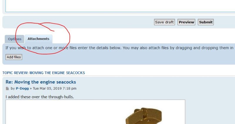

1). Save the pic on your computer.
2). Click "attachment" tab.
3). Select file.
4). "Place inline."
Voila!
